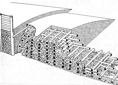

Je n'ai pas très bien compris ta question Aliénor, tu parles de mur d'habitation ou de rempart ?
En espérant t'aider, voici ce à quoi correspondaient les remparts gaulois
Donc des troncs superposés, remplis avec du sable ou du gravier, ... Enfin, ce qui pouvait assurer ce rôle. Les bords étaient en pierre (comme un mur de parpaing actuel quoi) laissant apparaître les fameux poteaux intérieurs. ( D'ou le fait que certains murs ont été retrouvés avec des trous bien ronds et à intervalle régulier dedans.
Les poutres sont reliées les unes aux autres et recouvertes d' une grande quantité de terre. Les intervalles entre les poutres sont ,sur le devant, garnis de grosses pierres .
Ce premier lit ainsi formé et consolidé , on en ajoute un second par dessus . Et ainsi de suite: tout l'ouvrage est continué jusqu'à ce que le mur ait atteint la hauteur voulue."
Jules César La guerre des Gaules
en image, ça donne ça
http://caeroesi.fr/asso/

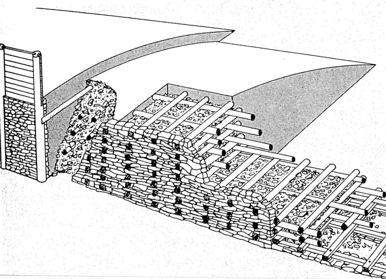

Messagede BERTRIX » Ven 02 Jan, 2015 11:10
Giamargos a écrit:Je n'ai pas très bien compris ta question Aliénor, tu parles de mur d'habitation ou de rempart ?
En réponse
Il apparait que seuls certains oppida comportaient ce style de murailles , et sur certaines parties seulement et à une période tardive ! - Jules César a pris une partie pour le tout ( omni murus gallicus . . . )
Voir mon étude "les fortifications antiques du Quercy"
Bertrix
