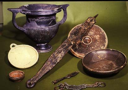

On a trouvé un fourreau aux dragons à Ensérune : Hannibal a dû passer dans le coin :lol:
L'idée d'associer les différents types de dragons, griffons,... à différents types de combattants, a été abordée par Franck Mathieu dans Le guerrier gaulois .
C'est une idée qui m'intéresse tout particulièrement.
J'ai commandé le livre de Nathalie Ginoux.
Ensérune
