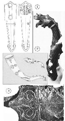

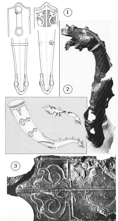

Messagede Sedullos » Mer 13 Fév, 2008 19:12
Sur la figure 1, on distingue l'entrée du fourreau en haut et la bouterolle en bas, il manque la partie médiane.
Les griffons sont en haut à droite et le pontet en haut à gauche.

Messagede Leukirix » Mer 13 Fév, 2008 21:00
Les griffons de la figure 1 sont les plus anciens, en raison des caractèristiques de la bouterolle et du pontet, nous sommes au début du 4e s av J.C. Je les placerais plutôt dans la catégorie des lyres, mais ils se font faces. Le symbole le plus représentatif est la paire de griffons de la figure 3, l'entré du fourreau couché... Comme il n'y a pas de bouterolle, pas moyen de dater (ce qui est de toute façon déjà daté :? ), mais vu laz configuration de l'entrée fortement marqué et la finesse de la nervure centrale, je dirais début 3e av J.C. Bref...
