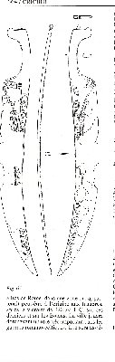

Sedullos a écrit: les Celtes d’Europe centrale et d'Italie ont utilisé un grand couteau ou coutelas de combat, du IV au Ier s av. J.-C.
Ressemblerait à ça ?

Messagede Sedullos » Jeu 22 Déc, 2011 12:56
tout à fait, DT, il doit y avoir une différence entre la version gladiateur Thrace et l'arme "originelle" qui devait ressembler à ça.

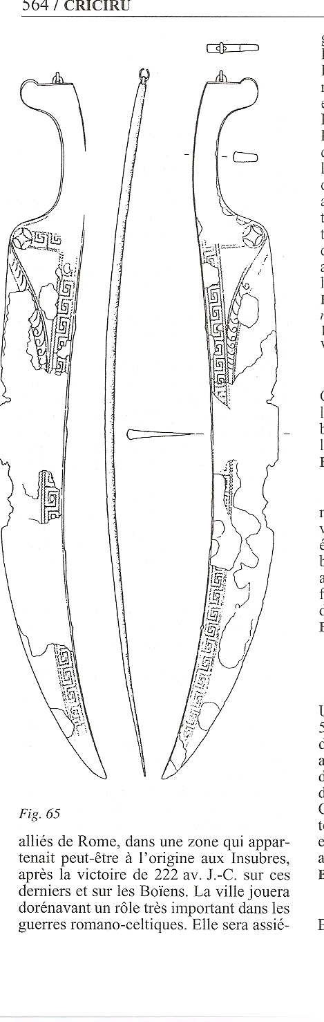

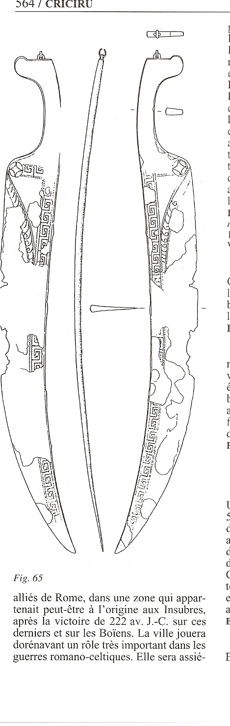

Séléné.C a écrit:Ressemblerait à ça ?
Pas vraiment !
Coutelas Bohême, fin Ve siècle av. J.-C.
(c) dessin, Kruta, Les Celtes.-Lafont, p. 564

Messagede Séléné.C » Jeu 22 Déc, 2011 13:26
En effet...
Sauf si l'artisan avait vraiment envie de shématiser la chose (pour tonifier le geste?), ça le fait pas. C'est encore une arme à lame (vraiment) courbe

@ Sedullos,
à propos de Kreckov
surtout la page 560

Messagede Sedullos » Jeu 22 Déc, 2011 16:45
Merci DT !
Le coutelas a une longueur totale de 40 cm.
