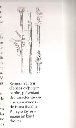

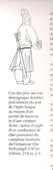

deux dessins avec légendes provenant du livre De l'épée scythe au sabre mongol : Les armes blanches des nomades de la steppe : IXe siècle av. J.-C.-XIXe siècle apr. J.-C. / Iaroslav Lebedynsky.- Errance, 2008. p. 80, 89
De l'épée scythe au sabre mongol de Iaroslav Lebedynsky, p. 89
De l'épée scythe au sabre mongol de Iaroslav Lebedynsky, p. 80

Messagede Caturix » Lun 01 Mar, 2010 13:06
Un grand Merci Sedullos!
Maintenant, tout est très clair, et rappelle également les statuettes des Parisii
Juste une question: un système de ce genre, il aurait été gênant pour extraire l'épée?
Par-dessus tout, le guerrier n'aurait pas interféré dans la course et de combat?
Ou, comme je vous l'imaginer, était compatible avec les guerriers qui ont combattu à cheval?

Messagede Sedullos » Lun 01 Mar, 2010 13:24
Caturix a écrit:Un grand Merci Sedullos!
Pour le dessin de la page 80, il s'agit d'un cocher de l'armée du Premier empereur, donc la question de la course à pied ne se pose pas vraiment.
Pour les épées parthes, p.89, il s'agit d'épée de cavaliers.
La question de de l'extraction de l'épée est-elle liée à la position du pontet ? Oui et non, la fabrication de la lame et du fourreau peuvent jouer aussi.
