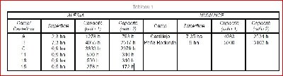

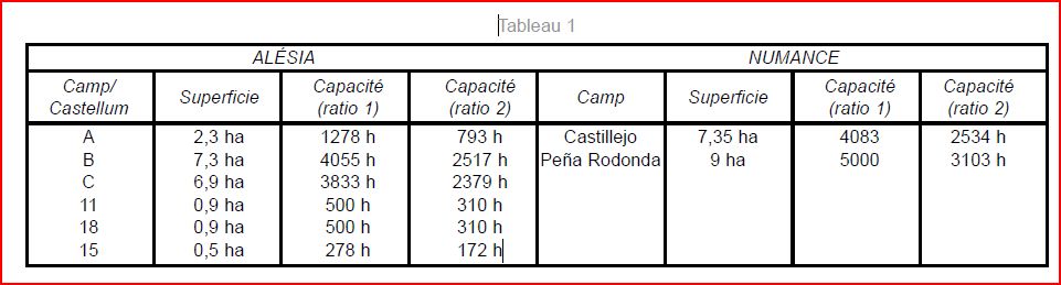

Merci Bellovese pour ce lien qui m'a vivement intéressé et particulièrement le tableau 1 de la page 69:
Au vu des informations données sur la capacité des camps romains d'Alésia et de Numance comment ne pas être surpris et "intrigué" par l'exiguïté du petit camp romain de La Roche Blanche avec à peine plus de 5 ha pour 2 légions au pied de Gergovie?

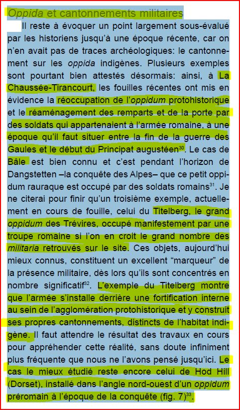

Le paragraphe "Oppida et cantonnements militaires" page 70 est également fort intéressant:
Les exemples de Hod Hill, de Bâle, du Titelberg et de La Chaussée Tirancourt mettent en évidence la réoccupation d'oppida par des troupes romaines.
Ceci pourrait s'appliquer également à Gergovie où de nombreux clous de caligae ont été trouvés aux abords du plateau et sur la voie romaine fouillée par Marion Dacko sur le sommet même!
Ce qui traduirait une présence romaine dans les décennies qui suivirent la guerre des Gaules jusqu'à la période augustéenne et qui expliquerait la présence de militaria pas forcément liés à l'épisode de -52...

Pour le camp de La Roche Blanche, le problème n'est pas de savoir si c'est choquant ou pas mais plutôt de savoir s'il est possible et plausible qu'une surface de 5,5ha soit suffisante pour "contenir" 2 légions ce qui représente au bas mot entre 8000 à 10 000 hommes et ceci au vu des données de spécialiste comme Reddé.
Les camps d'Alésia ou de Numance d'environ 7 ha ne peuvent accueillir que 4000 hommes dans le meilleur des cas si j'en crois les données du tableau joint.
