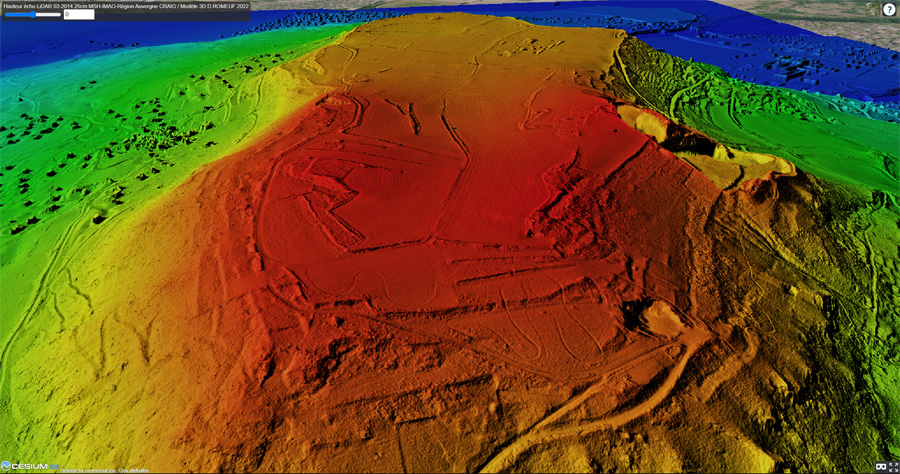

J'ai entamé la lecture. Mais, je reste un peu pantois devant les représentations 3D de David. L'orientation du murus me semble étrange. Normalement on pourrait s'attendre que soit pris le chemin le plus court pour 'barrer'. Mais là, j'ai l'impression que ce mur va on ne sait où. C'est la 3D et ses limites qui en sont la cause ? Ou y'a t-il une raison particulière pour cette orientation ? A t-on idée de son parcours ?

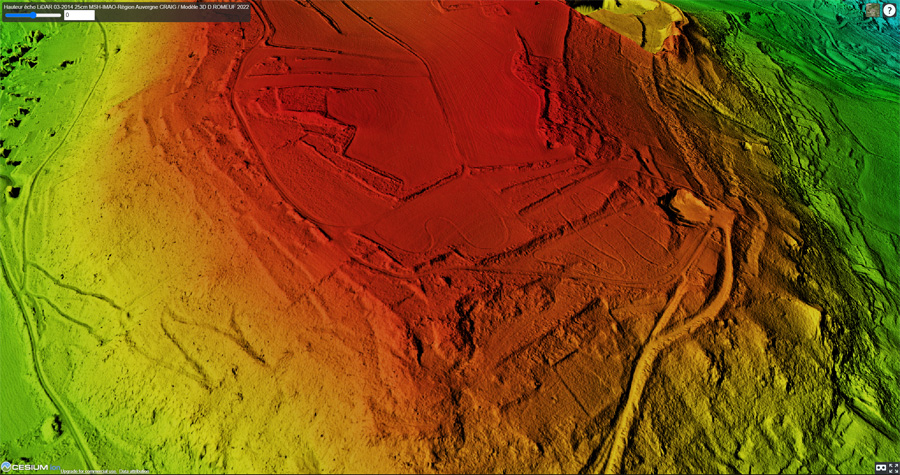

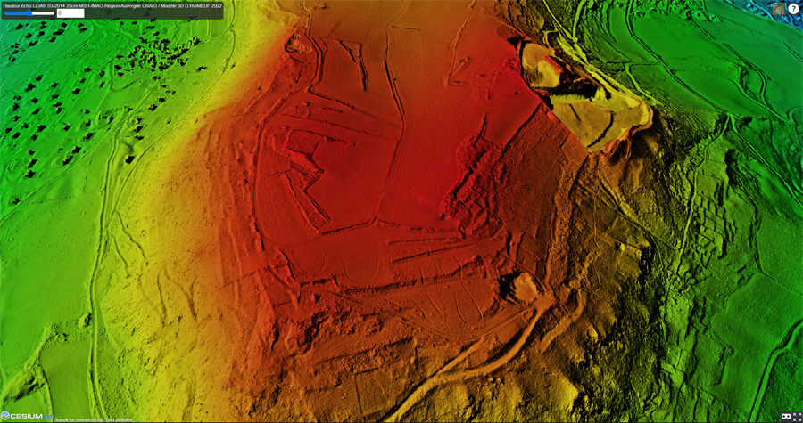

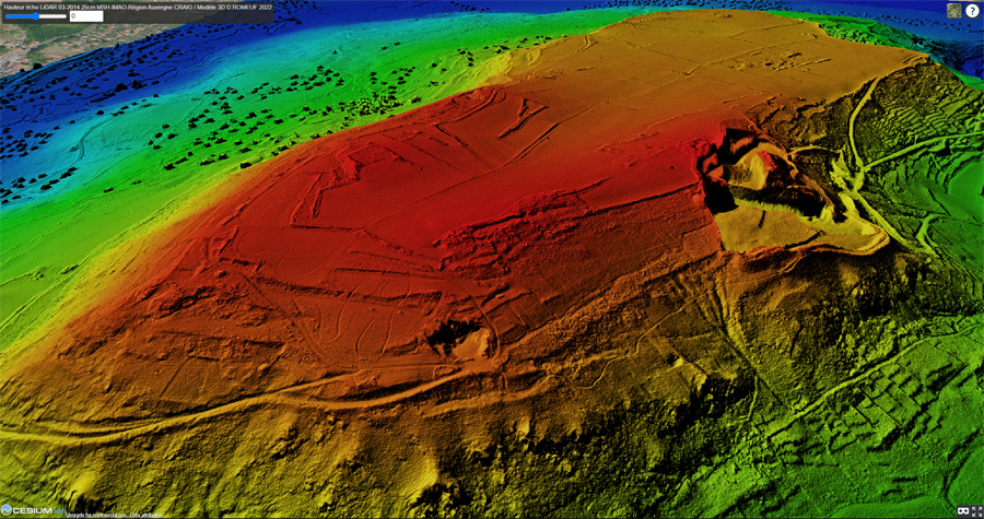

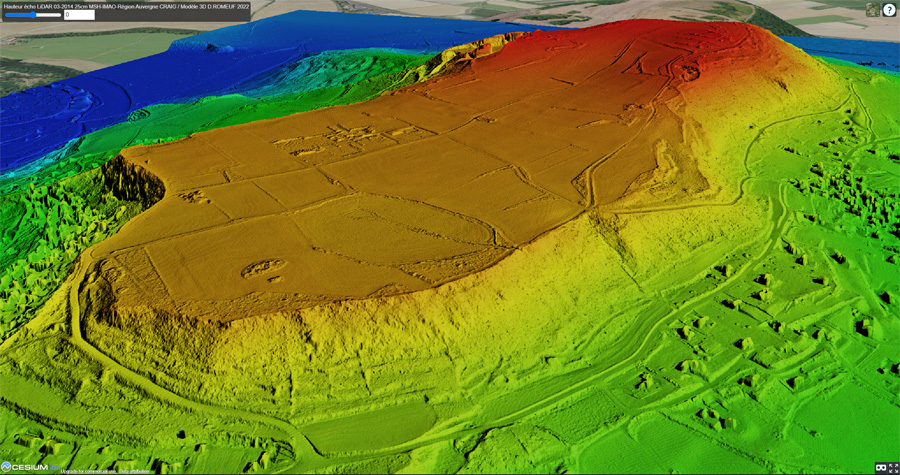

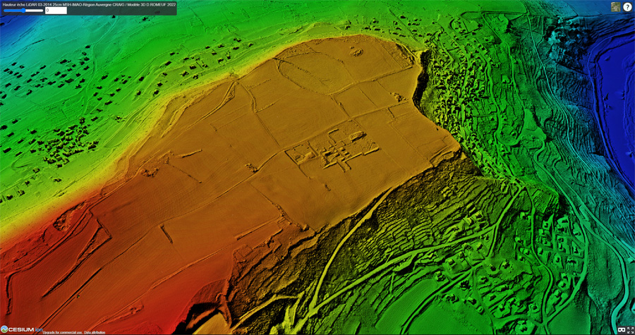

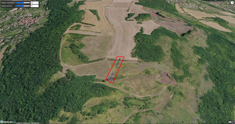

Messagede dromeuf » Lun 19 Déc, 2022 11:42
Pierre a écrit: J'ai entamé la lecture. Mais, je reste un peu pantois devant les représentations 3D de David. L'orientation du murus me semble étrange. Normalement on pourrait s'attendre que soit pris le chemin le plus court pour 'barrer'. Mais là, j'ai l'impression que ce mur va on ne sait où. C'est la 3D et ses limites qui en sont la cause ? Ou y'a t-il une raison particulière pour cette orientation ? A t-on idée de son parcours ?
Bonjour Pierre, Il y a des semaines que je n'ai pas parcouru l'Arbre ! Je retrouve une question de ta part. Depuis j'ai travaillé le semis de points bruts LiDAR 2014 (596 millions en classe sol, sélection perso sans trop de lissage fort dans les zones végétales) pour en faire un modèle 3D mosaïque tuilé en ligne (85 millions de facettes) avec un rendu palette couleur altitude et renforcement dur des variations. Il est en ligne à l'URL ci-dessous (attention il faut bien attendre 5 minutes pour que le navigateur charge toute l'information 200 Mo). Les commandes souris sont expliquées dans le (?) en haut à droite. Tu peux tourner autour de l'oppidum...
Il est bien clair que l'on voit beaucoup de choses ! On peut largement suivre les contours complets, voir même "imaginer" parfois un deuxième mur de contour... Mais bon, il faut fouiller pour le prouver... Il y a une zone particulièrement intéressante.
LiDAR Lite Mapper 6800 IGI systems opéré par IMAO pour MSH Clermont-Ferrand CRAIG, projet financé par la Région Auvergne / Texture et modèle 3D 2022 par David ROMEUF. Version en ligne interactive : https://www.david-romeuf.fr/Archeologie/Photogrammetrie/Corent/Corent_2014/LIDAR/OppidumCorent_LIDAR_2014-03.html

Photogrammétrie de la fouille au 6 septembre 2021. En zoomant sur la zone tu peux voir l'alignements poutrages d'assise, et surtout le dépôt offrande de céramiques début LT D2a vers 70 av. TPQ du murus : https://www.david-romeuf.fr/Archeologie/Photogrammetrie/Corent/Corent_2021/OppidumCorentRempartsOuest-ZoneFer20210906-07_ZoneBronze20210908-09.html
