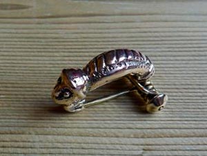

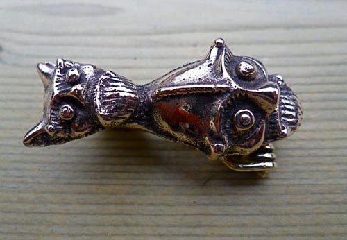

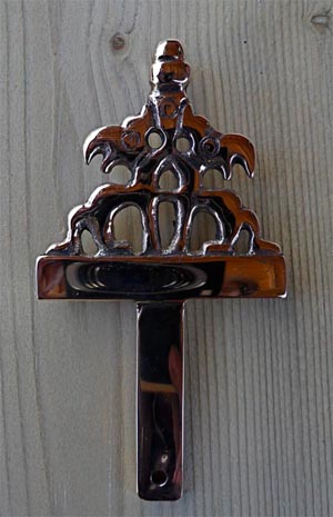

Voici quelques-unes de mes dernières reproductions en bronze de boucles de ceinture de Champagne et fibules à masque d'Allemagne:
1 - Boucle de ceinture de style plastique (51) à masque humain tombe 17 "La clôture des vignes" Loisy-sur-Marne (51) L 5,4 cm 3e s av J.C
2- Agrafe de ceinture de la tombe à char de Somme-Bionne (51) L 9,5 cm La Tène 1 représentant deux animaux fantastiques affrontés
3- Fibule à double masque d'Oberwittighausen (D) L 3,3 cm La Tène 1
4 - Fibule à masque humain de Zerf/Weiskirchen (D) x L 3,6 cm La Tène 1

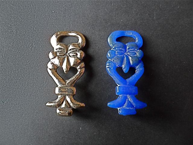

Mais la petite chose bleue m'intrigue : c'est l'étape "façonnage avant moulage" ? Une version d'essai ? Ou bien une version en pâte de verre ?
Re: Fibules et agrafes de ceinture en bronze
Messagede deruos » Mer 29 Fév, 2012 12:08
Il s'agit du modèle en cire à partir duquel sera coulé le modèle en bronze.
Le modèle en cire est sculpté au scalpel et en utilisant gouge, limes et fraises diverses dans un bloc ou une plaque de cire dure de bijoutier. Ce modèle en cire a ensuite été imprimé dans un moule bivalve au sable. Le bronze en fusion est alors versé dans cette empreinte très précise. Il reste à ébarber la pièce
et à la polir.

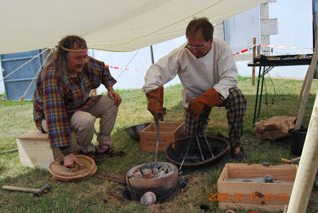

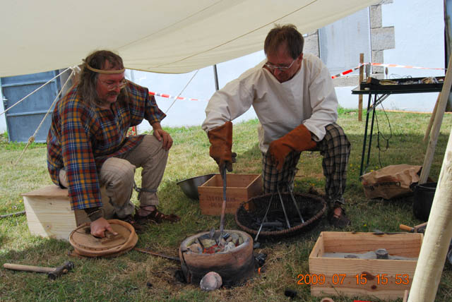

J'ai vu quelque part que pour fondre et couler le bronze, on atteint les 1000°... Ca s'obtient rapidement, avec un simple feu ? Doit y avoir une façon particulière d'entretenir le foyer ?

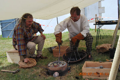

Messagede deruos » Mer 29 Fév, 2012 16:12
Il faut même dépasser 1200° !
Il faut un four en mélange terre-crottin, du charbon de bois, un soufflet muni d'une tuyère qui envoie l'air pulsé à la base du four et qui permet d'atteindre la température nécessaire. Il faut 45 minutes pour fondre le premier creuset (2-3 kg de bronze) et il suffit d'un quart d'heure pour les creusets suivants.
La photo ci-jointe te donnera un aperçu de l'installation.
