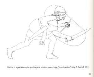

Pour revenir moi aussi au sujet,
Y a-t-il un lien entre le casque Port et l'utilisation du gladius, du glaive. Son couvre nuque rapporté annonce les casques de Weisenau qui permettent de combattre en se fendant en avant pour porter un coup d'estoc.
En même temps, un cavalier porteur d'une épée longue, gauloise ou spatha, ne serait pas gêné par ce type de casque...

Il me semble que Feugère et Schaaf ont déjà tout écrit sur le sujet, à propos des casques de type Weisenau. L'utilité du couvre-nuque est plutôt liée à une position défensive du soldat spécifique à l'armée romaine, bien illustrée par Connolly dans ses dessins de reconstitution.
Pour le reste, rien ne résiste à un coup d'épée de taille ou de spatha démultiplié par l'élan d'une charge de cavalerie...

Messagede Sedullos » Mer 24 Déc, 2008 0:40
Adcanaunos a écrit:Il me semble que Feugère et Schaaf ont déjà tout écrit sur le sujet, à propos des casques de type Weisenau. L'utilité du couvre-nuque est plutôt liée à une position défensive du soldat spécifique à l'armée romaine, bien illustrée par Connolly dans ses dessins de reconstitution.
Voici une illustration d'après Peter Connolly dans Casques antiques de Michel Feugère.
D'après Peter Connolly dans Casques antiques de Michel Feugère, p. 94

L'armement gaulois suggère également un type de position similaire. Fente avant gauche, pour réutiliser les termes de Brice Lopez, genoux fléchis...
