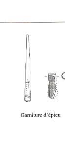

Je reviens sur les épieux et plus particulièrement sur les hampes ce qui devrait intéresser Leukirix.
Sandrine Riquier fournit des longueurs entre 1,70 et 1,80 m d'après des mesures faites sur des sépultures, notamment la tombe 165 d'Evres-sur Indre. ces mesures s'entendant du fer au talon.
Elle observe que la taille est identique à celle du guerrier.
On sait qu'on a une moyenne de 1,70 m pour les Gaulois et 1,80 m pour les Belges.
Cette longueur me semble bien au dessous de celles des lances celtiques de l'Antiquité. Franck Mathieu estime la longueur des lances entre 2 m et 2,50 m, éventuellement 3 m pour les guerriers des derniers rangs d'une phalange gauloise.
Pourrait-on déduire de la faible longueur des épieux qu'ils ne conviennent pas pour des combattants combattant en formation serrée de type phalange ? Ce qui amènerait à les considérer comme des armes de cavalier...
A moins d'être utilisés par les premiers rangs comme arme de jet ?
Mais leur silhouette et leur taille inférieure à un pilum n'engagent pas vraiment à aller dans cette direction.
L'épieu de la tombe 165 était accompagné d'une magnifique épée gauloise avec son fourreau de fer qui présente des restes de tissu.
Sources :
La nécropole d'Evres-sur-Indre / Sandrine Riquier, pp. 148-151 +notices p. 215-217 in De pierre et de terre. Les Gaulois entre Loire et Dordogne: Catalogue de l'exposition présentée par les musées de la ville de Chauvigny (Vienne) du 15 mai au 14 octobre 2007, Donjon de Gouzon / sous la direction de Isabelle Bertrand et Patrick Maguer.- Chauvigny : Association des publications chauvinoises, 2007.- 304 p.- (Mémoire ; XXX).
L'armement républicain dans les sépultures de Gaule centrale / Sandrine Riquier, pp. 181-202 in Sur les traces de César, op.cit.
Evres-sur-Indre, tombe 165, dessin S. Riquier, source : Les Gaulois entre Loire et Dordogne, p. 151
