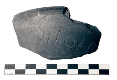

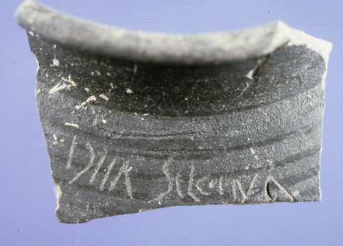

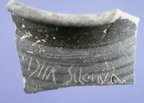

Messagede yb » Mar 22 Avr, 2008 10:27
Mise au point finale sur le statut de Silgina :
Le site de Sainte-Mesme, au sud des Yvelines consiste en une vaste villa antique avec mosaïques ayant fait l'objet de sondages dans les années 1970. Il s'étend aussi sous un manoir du XVe qui a fait depuis 1984 l'objets de restaurations par les propriétaires. C'est à cette occasion que des vestiges antiques et gaulois ont été mis au jour et -mal- fouillés par la propriétaire se piquant d'archéologie. Cette dernière étant récemment décédée.
J'ai travaillé avec une étudiante (en master 1) sur l'étude des objets et de la documentation du site. Il en ressort les éléments suivants :
Entre autres nombreuses choses, deux tessons datables de l'époque augustéenne (associés à des fragments d'amphores italiques) montrent des graffitis incisés : DIIA SILGINA et sont toujours visibles dans le petit musée aménagé dans la propriété. Le contexte de découverte est une couche charbonneuse noyée par la nappe phréatique et des résurgences. le tout est recouvert par un amas de poutres de bois et d'éléments de tonneaux associés à un dépotoir de la fin du IIIe siècle. Un fond de coupe en céramique noire porte une marque de potier circulaire anépigraphe où la propriétaire voulait lire aussi SILGINA, ce qui relève largement de l'autosuggestion ! Enfin, de nombreuses personnes m'ont fait part de la découverte d'une planchette de bois avec la même dédicace. En fait cette plaquette, que tout le monde a vu, a été emportée par un ancien conservateur du SRA qui l'a ensuite égarée (!...). Le "hic", c'est que lui seul a vu, "après nettoyage", l'inscription en question. Comme le personnage est hélas coutumier d'affabulations en tous genres, le problème reste entier...
Donc, la divinité Silgina existe, c'est un fait avéré. A quoi correspond-elle ? Mystère.
Il est d'autre part abusif de voir un sanctuaire de source sur la base de deux dédicaces certaines mais isolées, sur un site qui se caractérise par l'absence quasi totale de mobiliers classiques dans les sanctuaires comme des fibules ou monnaies. Les quelques rares monnaies retrouvées sont plus tardives (IIIe siècle et période constantinienne). En fait, il faut rapprocher la date de la découverte (1984) de la fouille d'un grand sanctuaire à Septeuil (78 toujours) avec bois gorgés d'eau, statuaire etc, ce qui a largement abusé nombre de personnes à l'époque, poussant à voir du sanctuaire des eaux un peu partout.
Pour plus de précisions, voir la récente Carte Archéologique de la Gaule - Yvelines (2007)
Il est par ailleurs préférable de se méfier comme de la peste des indications fournies par les éditions Flohic. Elles proviennent en droite ligne de l'ancienne propriétaire avec tout ce que peuvent avoir de discutables les identifications d'objets comme les interprétations.
La légende de Sainte Mesme est une forgerie de la fin du moyen age pour justifier l'existence d'une sainte inconnue qui n'est que la féminisation linguistique de Saint Mesmin fondateur du monastère de Micy (Loiret) au VIe siècle. Quant à Dordanus, comte ou "roi" selon les versions de ...Dourdan ! Il vaut mieux le ranger parmi les vieilles lunes.
