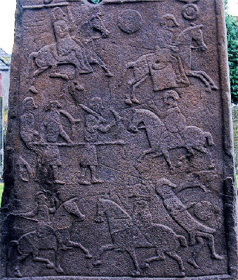

Cliquer dessus pour l'agrandir.

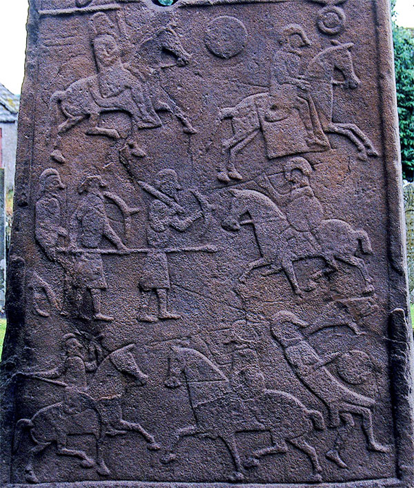

Le guerrier breton entre mythe et realité?Modérateurs: Pierre, Guillaume, Patrice J'ai essayé de maximiser la dernière photo pour la lecture:
Cliquer dessus pour l'agrandir. Muskull / Thomas Colin
