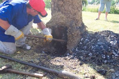

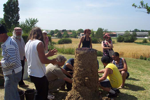

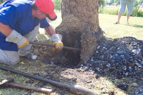

Salut, un exemple de bas fourneau pour réduction du minerai de fer expérimentation réalisée le 19 juin 2005 à Barret (16), par Pascal Renoux, Jean-Marc Debais et Jean-Claude Leblanc et al.
photos Gaulois d'Esse et gants de chantier Sedullos :lol:

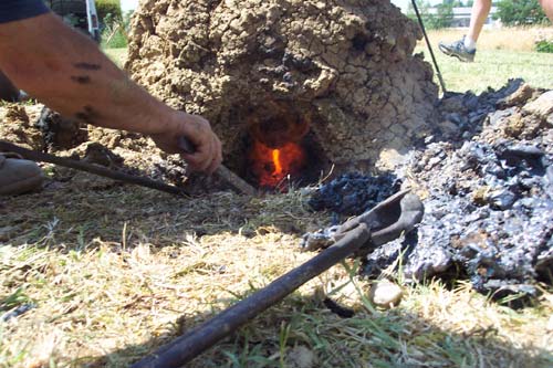

Messagede Sedullos » Lun 28 Jan, 2008 1:16
après l'ouverture du four qui a fourni du fer, de la fonte, de l'acier et surtout beaucoup de scories

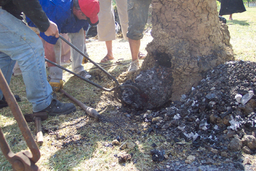

Messagede Sedullos » Lun 28 Jan, 2008 1:28
J'ai oublié la sortie de la "loupe"
Chaud devant !

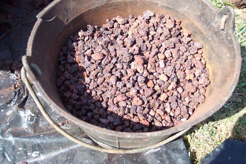

Messagede Sedullos » Lun 28 Jan, 2008 1:34
On part de ça, le minerai de fer concassé au marteau
