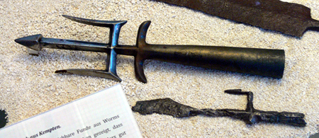

Cette question m’en rappelle justement une autre que je me permets de vous soumettre pour comparaison :
Sur le site Romae Victrix ;
http://www.roma-victrix.com/signa/signa_signa.htm
les Italiens considère ce Fer à forme de trident conservé au musée de Worms comme étant un Fer d’Enseigne militaire.
Un type de modèle quasi similaire, dont un fragment fut trouvé à Kempten est pourtant identifié par les Allemands (Exposition sur la Gladiature - Musée Romain d’Augsburg – Printemps 2012) comme étant un fer réel de trident de rétiaire, tout en indiquant que cet élément a toutefois été identifié ailleurs (Londres, Worms) comme étant un Fer d’Enseigne.
Lequels ont raison ?, lesquels ont tort ?
Ce qui sûr c’est qu’il ne s’agit pas d’un modèle de fer de trident tel que représenté traditionellement sur les iconographies : les 3 fourches n’ayant pas la même longueur et celle du centre ayant davantage la forme d’un fer de lance que d’une pointe de trident.
Car la force réel du trident du rétiaire réside surtout dans l’impact créée par la pression des 3 pointes de même longueur en même temps et sur une même surface : le casque du secutor ou son bouclier.
Utilisé en gladiature, ce fer n’aurait eu qu’un rôle de fer de lance.
Mais très curieusement, la reconstitution produite par les Allemands du fragment trouvé à Kempten ne reproduit pas du tout cette forme de fer de lance, mais à la place une pointe de trident en section quadrangulaire de pilum ??
Curieuse manipulation…
En revanche, un Fer de lance gaulois, même légèrement échancré pourra toujours être utilisé au combat – si tant est que les tranchants soient effectivement correctement aiguisées comme pour tout Fer de lance de combat.
Mais ça, je pense que des spécialistes comme Leukirix en savent largement plus sur la question que moi…

Messagede Flo Aquilem » Jeu 30 Aoû, 2012 13:10
Le fragment du Fer de Kempten exposé au Musée Romain d'Augsburg (Expo Gladiature 2012)
et sa "reconstitution" pour comparaison...
