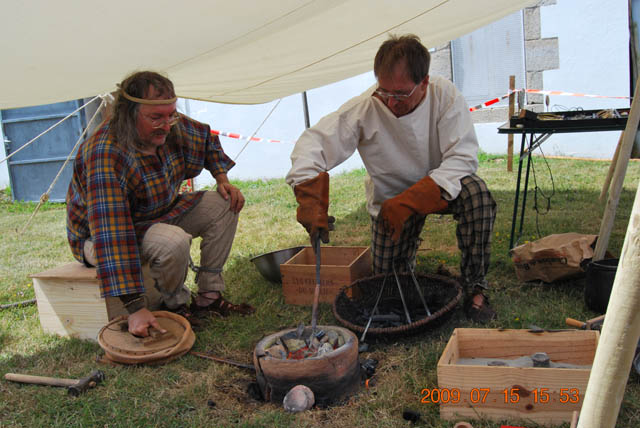

Messagede deruos » Mer 29 Fév, 2012 16:12
Il faut même dépasser 1200° !
Il faut un four en mélange terre-crottin, du charbon de bois, un soufflet muni d'une tuyère qui envoie l'air pulsé à la base du four et qui permet d'atteindre la température nécessaire. Il faut 45 minutes pour fondre le premier creuset (2-3 kg de bronze) et il suffit d'un quart d'heure pour les creusets suivants.
La photo ci-jointe te donnera un aperçu de l'installation.

Messagede Séléné.C » Mer 29 Fév, 2012 17:09
45 minutes pour chauffer le four, c'est pas mal !
Mais vu la température à atteindre... C'est pas mal...
